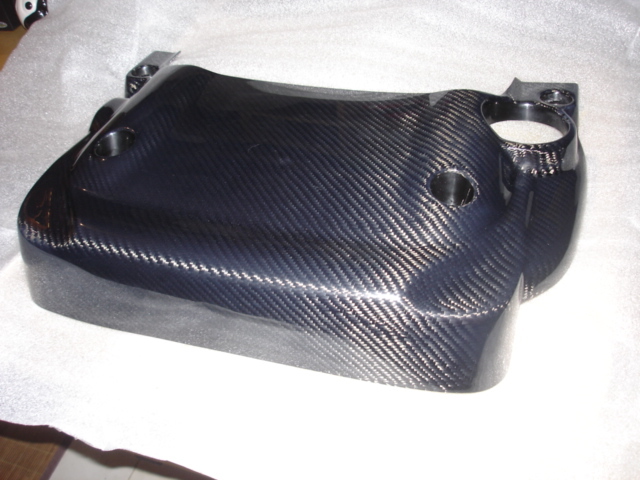

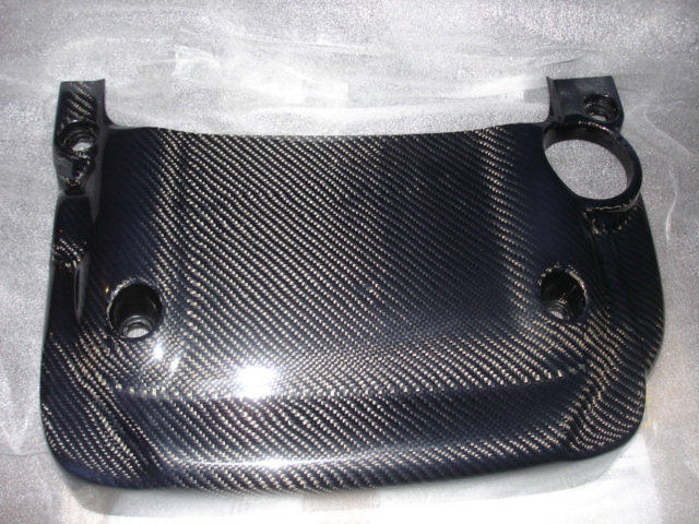

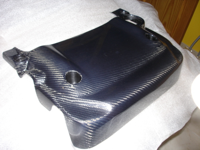

Bueno actualizo un poco esto, me acaba de llegar la tapa en carbono del motor os pongo unas fotos:
http://img408.imageshack.us/img408/8698/dsc03297a.jpg
