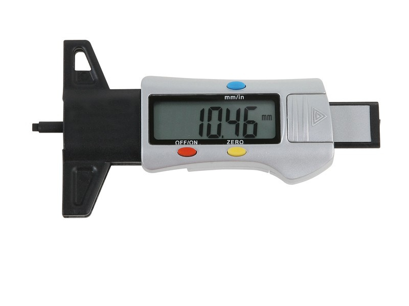

Mira ahora la foto, esa altura se mide con un profundimetro como este o similar.

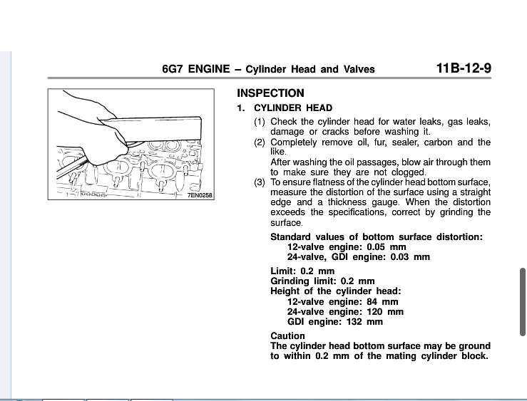

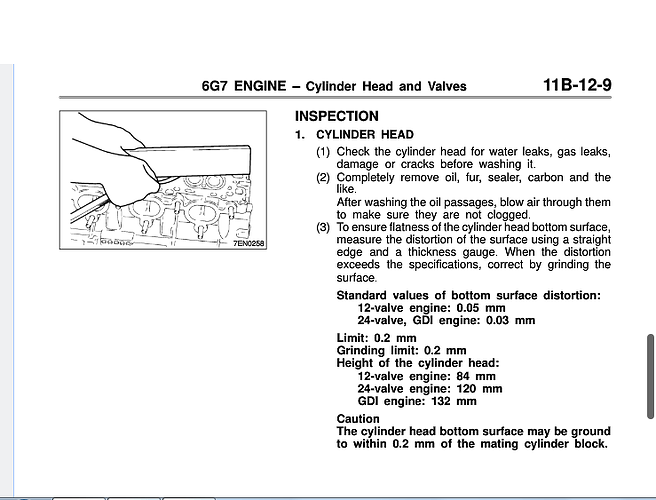

Encontré esto en una nota que tenia guardada en el ordenador pero no se la fuente, aunque cuando lo tengo guardado es porque los datos son correctos pero no te lo puedo asegurar.
Mitsubishi 3000gt VR4
Limite cepillado segun manual de servicio de:
culata 2 decimas
Bloque 2 decimas
Altura de culatas 132mm.
132mm tal cual sale de fabrica no?
el límite de rectificado lo pones tu.
he rectificado culatas 10 décimas y más, depende los pistones que lleves, el lift de las válvulas, la junta de culata que uses, la relación de compresión que busques,…

Lo que no entiendo es porque en uno pone 24v 120 y en el otro gdi 132… (que no se que es gdi).
Ale, con eso solo tienes que medir; Sabrás si la han cepillado y cuanto.
Todo lo que se salga de los valores que te indica el manual te obligara casi con total seguridad hacer modificaciones de mas o menos importancia.
Variantes.
Mira este enlace:
Entonces yo tengo que hacer caso a lo de 132 no a lo de 120. Joe pues no se como agradecertelo macho… Porque me has dedicado todo el dia a mi men! Se agradece que haya gente como tu por el mundo. Agradezco el consejo del otro chico, pero eso de meter una junta exagerada y con ello buscarme mas problemas… Como que no.
Tranquilo hombre que estoy de relax y si te puedo ayudar, pues a mi que mas me da, pa eso se supone que esta el foro.
GDI (inyección directa gasolina). Tu culata debería de medir 132mm. y si no lo midiera pues ya sabes también cuales son los limites que recomienda el fabricante.
