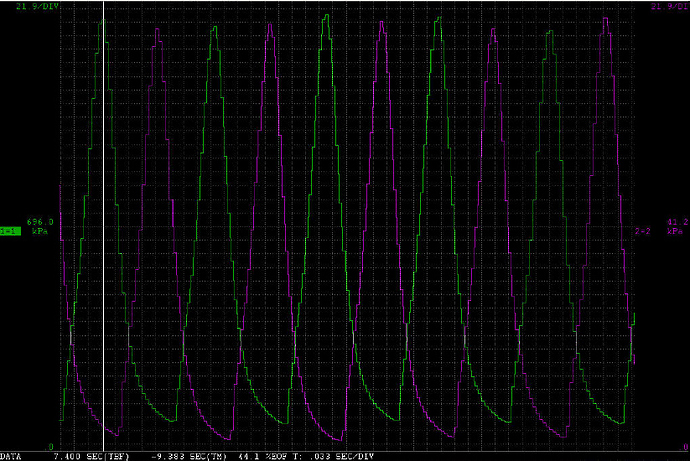

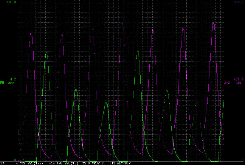

esto es un rx8 con un rotor perdiendo compresion:
esto es un rx8 como dios manda y como se deberia comprar:

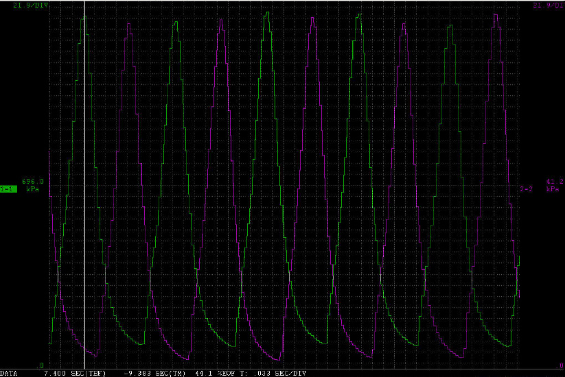

en cuanto a la maquina de compresion, por empezar, vale 2000-3000e, es donde salen los graficos que ha puesto melekias, tambien se utilizan endoscopios o estroboscopios con camara… no me acuerdo como se llaman, para mirar por los agujeros de las bujias el estado interior del motor.
en cuanto a medir la compresion, se puede hacer con un reloj de presion. en el rx7 en psi eran de 70 a 120 si mal no recuerdo. el problema esque ay mides la compresion maxima de las 3 caras del rotor.
a diferencia de que con la maquina de compresion expecifica se mire la compresion por cada cara del rotor, es decir, el grafico que has puestos, un color corresponde a un rotor, y otro color al otro rotor, cada curva hacia arriba te marca la compresion de cada cara del rotor. ya que puede haber dos sellos bien y uno de ellos mal… con lo cual ay ya hay una perdida de compresion…
