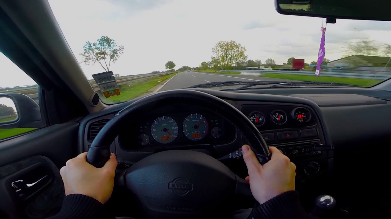

Ese SR20VE lo montaba el Nissan Primera P12, y rondaba los 7 segundos en el 0 a 100.
Me pregunto que se podría conseguir con reducción de peso, y un mapa adecuado.
Supongo que algo como esto…
El SR20VE lo montaba por lo general el P11, el P12 montaba una versión más moderna, el que llaman “20v” (que no se refiere a las válvulas si no al acabado del coche), y es el más potente de todos, pero también el más raro.
Ese motor jamás salió de japón, en ninguna de sus versiones.
El del vídeo lleva exactamente lo mismo que llevo yo, pero el mío tiene bastante más aceleración por la caja corta.
Supongo que el menor peso tendrá también algo que ver.
